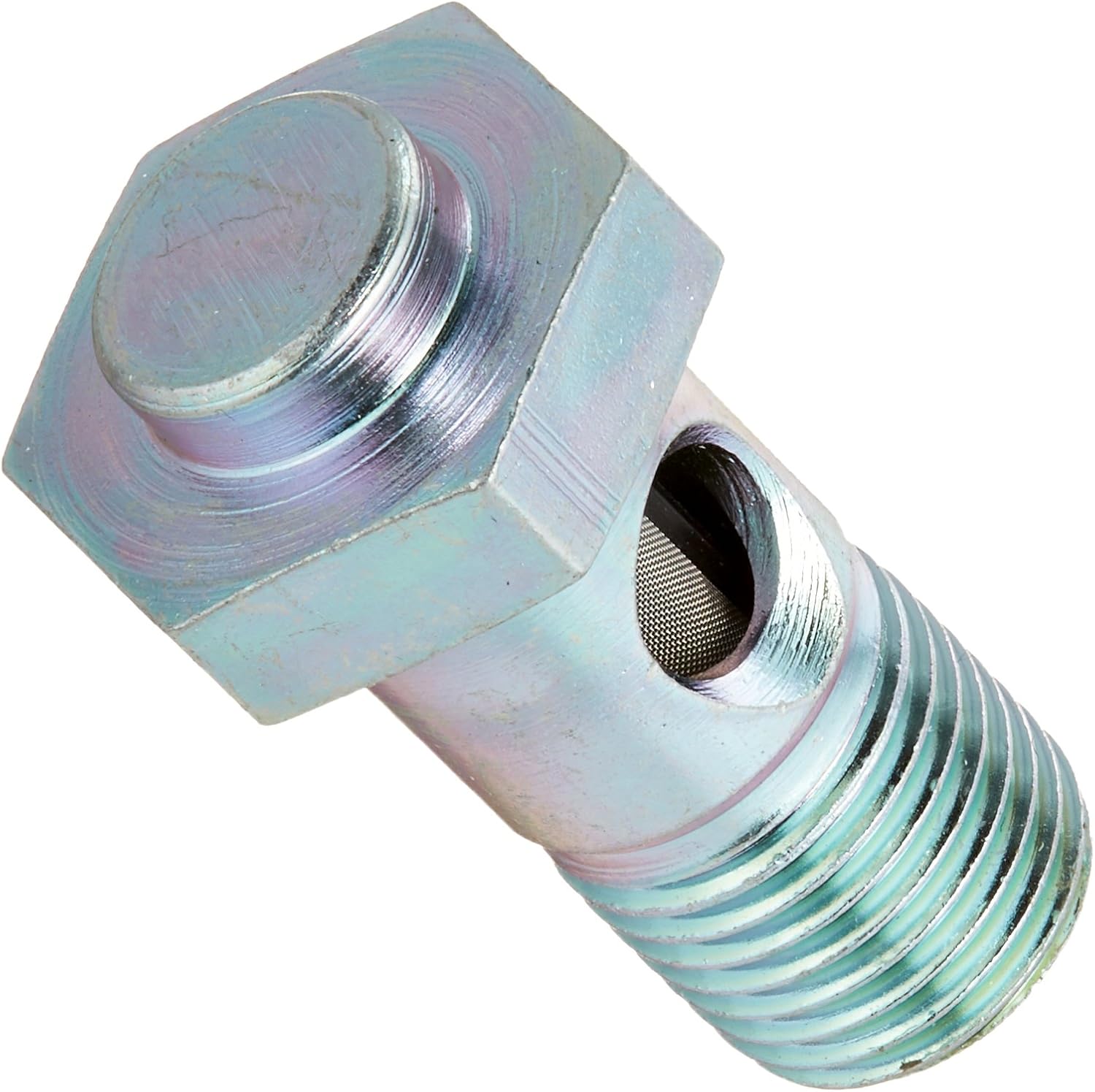

Фабричното име не е "банджо болт". В мануала за 2011 се използват два термина:
  • Union bolt with filter (with protrusion) - union болт с филтър, с издатина
  • Union bolt without filter (without protrusion) - union болт без филтър, без издатина
Двата се различават визуално по издатината. Изглеждат почти еднакво, но не са.
И тук идва първото предупреждение от самия мануал:
Внимавай с мястото на монтаж на union болта - мястото се различава според наличието на филтър.
Тоест разменени места е реален риск, признат от производителя. Не форумна страшилка.

В секция LU(STI)-30 има отделна инспекционна процедура със собствено заглавие:
INSPECTING UNION BOLT WITH FILTER
Текстът е кратък и ясен: провери филтърната част на union болта за запушване или повреда, и ако е дефектна, замени болта с нов.
Но по-важното е къде стои тази проверка в процедурата. При монтаж на маслопровода мануалът я поставя като стъпка номер едно. Преди самия монтаж.
Тоест не е нещо, което правиш "ако имаш време". Фабриката го е записала като първо действие.

  • Ако колата е отпреди 2011, турбината и OCV делят една маслена верига с един филтър
  • При всяка работа по маслопровода филтърната част се проверява. Мануалът я поставя като първа стъпка
  • Филтърната част не се чисти по мануал. При запушване или повреда болтът се сменя целият
  • Болтът с филтър и този без филтър имат различни места. Проверявай издатината
  • Ново уплътнение при всеки монтаж, без изключения

  • Как изглежда филтърната част, когато болтът излезе. Разликата между чиста и задръстена мрежа се вижда веднага
  • Издатината, по която се различава болтът с филтър от този без филтър
