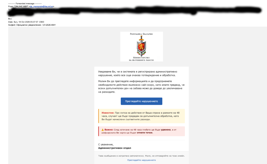

Заглавие: "Официално уведомление - UV-2026-4841". Подател: "ONLINE.MBP". Вътре - гербът на МВР, сухо съобщение за "регистрирано административно нарушение, което очаква потвърждение" и голям син бутон "Прегледайте нарушението".
Под бутона - две цветни кутии. Жълтата казва, че без действие в рамките на 48 часа случаят отива за "допълнителна обработка" с разходи. Червената е по-директна: глобата ще бъде удвоена, а от шофьорската книжка ще бъдат отнети точки.

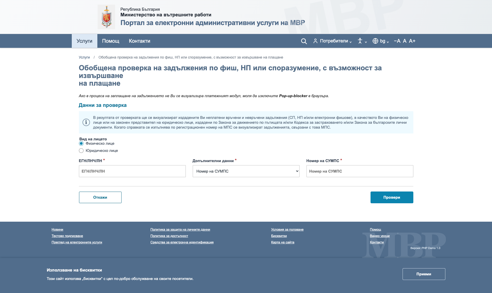

Бутонът води към страница, която е почти пиксел по пиксел копие на портала за електронни услуги на МВР - "Обобщена проверка на задължения по фиш, НП или споразумение". Полета за ЕГН, тип допълнителни данни и номер на СУМПС. Бутон "Провери". Банер за бисквитки. Всичко е на мястото си.Историята е истинска, писмото е истинско.
Почти всичко.

  1. Подателят. Адресът е dg_mamonde@faa[.]mil[.]ar - военен домейн от Аржентина. МВР не праща уведомления от Южна Америка. Най-вероятно е компрометиран акаунт или подправен подател, но и в двата случая няма нищо общо с България.
  2. "MBP" вместо "МВР". Името на подателя е написано с латински букви, които приличат на кирилица. Класически трик за минаване покрай филтри и покрай окото.
  3. Масово изпращане. В полето "До" има петнадесетина случайни адреса от abv.bg, mail.bg и dir.bg. Държавна институция не уведомява за лично нарушение с открит списък на чужди хора.
  4. Нито име, нито номер на фиш, нито сума. "Регистрирано нарушение" без регистрационен номер на кола, без дата, без място. Истинското уведомление е конкретно. Фалшивото е мъгливо, за да пасне на всеки.
  5. Часовник и заплаха. 48 часа, удвояване, точки. Това не е административен език, а натиск. Целта е да действаш, преди да помислиш.
  6. Домейнът. Сайтът е на hxxps://auth-sumup-com[.]ggff[.]net/invoice/MVR/ - смес от името на платежна услуга и случаен домейн. Истинският портал е на e-uslugi.mvr.bg. Всичко друго е чужд гараж с откраднат надпис.
  7. Подписът на кита. Долу вдясно във футъра на фалшивия портал пише "Версия: PHP Demo 1.0". Това е готов фишинг комплект, който някой е купил или изтеглил и не си е направил труда да изчисти.
Гербът се копира с десен бутон. Домейнът не може да се копира. Затова гледай адреса, не картинката.​
