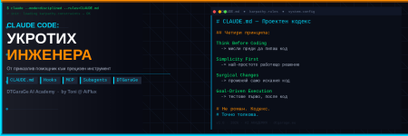

Около Claude Code вече се оформи силна практика в общността - вместо дълги романи в инструкциите, да се използват няколко ясни принципа. Един от най-полезните примери е forrestchang/andrej-karpathy-skills - единичен CLAUDE.md файл, изграден около наблюденията на Andrej Karpathy за типичните грешки на LLM-ите при писане на код. Идеята не е магия, а дисциплина.
Think Before Coding -> мисли преди да пипаш код
Simplicity First -> избирай най-простото работещо решение
Surgical Changes -> променяй само това, което е поискано
Goal-Driven Execution -> работи по ясни критерии за успех
