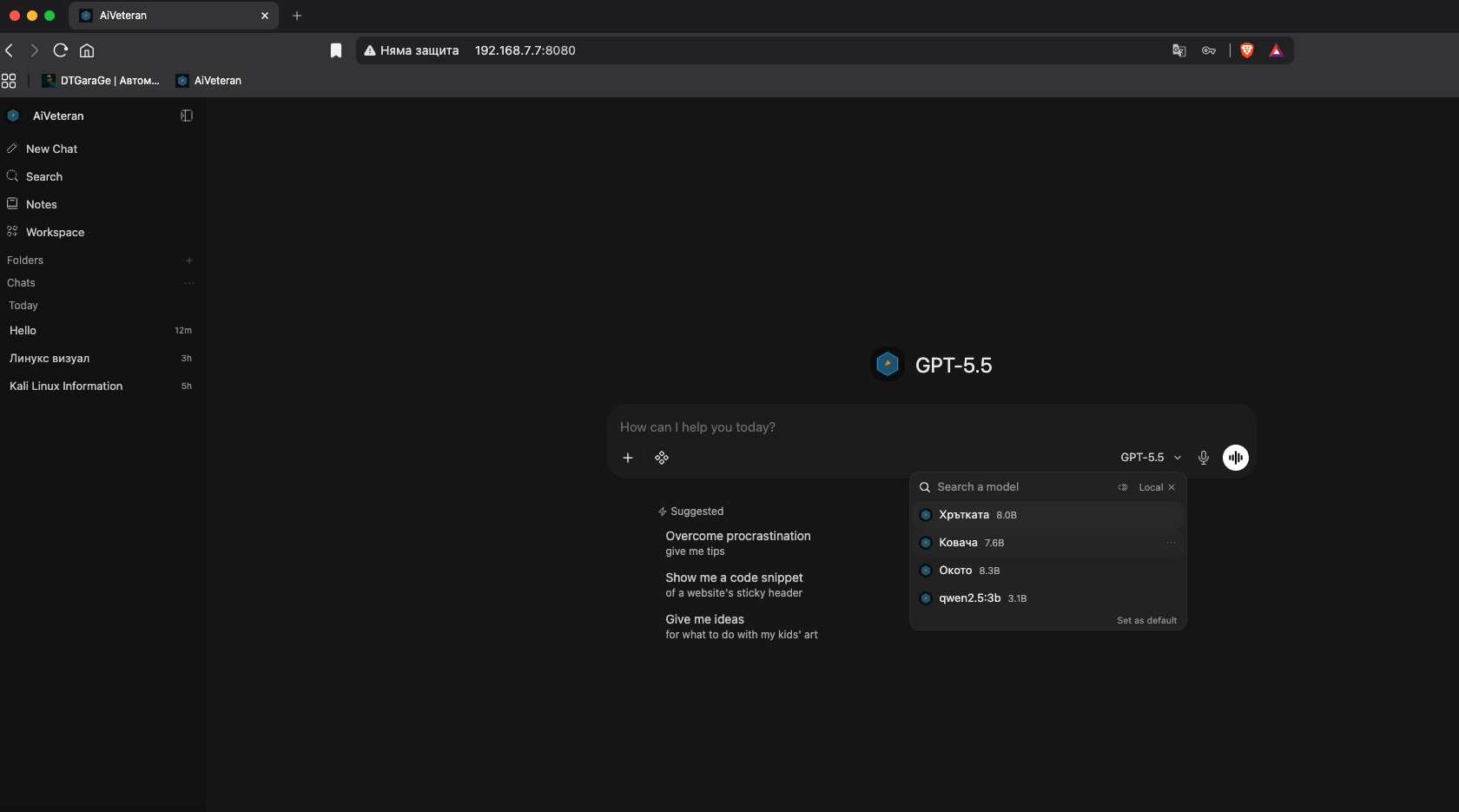

Глутницата вътре
Един универсален модел на 8B параметъра върши всичко посредствено. Затова разделих задачите: код, разговор, снимки, и едно малко за дребните заявки, при които зареждането на 8B е чист разход на RAM и ток.
Имената са по роля, а не по хиперпараметри, защото след седмица никой не помни коя квантизация на кой файл беше. "Пусни Ковача" се помни. "Пусни qwen2.5-coder-7b-instruct-q4_K_M" не се помни.
Четири локални модела:
  • Ковача (Qwen2.5-Coder 7B, 7.6B параметъра) - за код
  • Хрътката (Llama3.1 8B) - бърза, разговорна, най-често използваната
  • Окото (Qwen2.5-VL 7B, 8.3B) - гледа снимки
  • qwen2.5:3b - малкото, за задачи, при които 8B е излишен разход
Плюс GPT-5.5 през API ключ, за когато локалните не стигат. А те не стигат по-често, отколкото ми се иска.

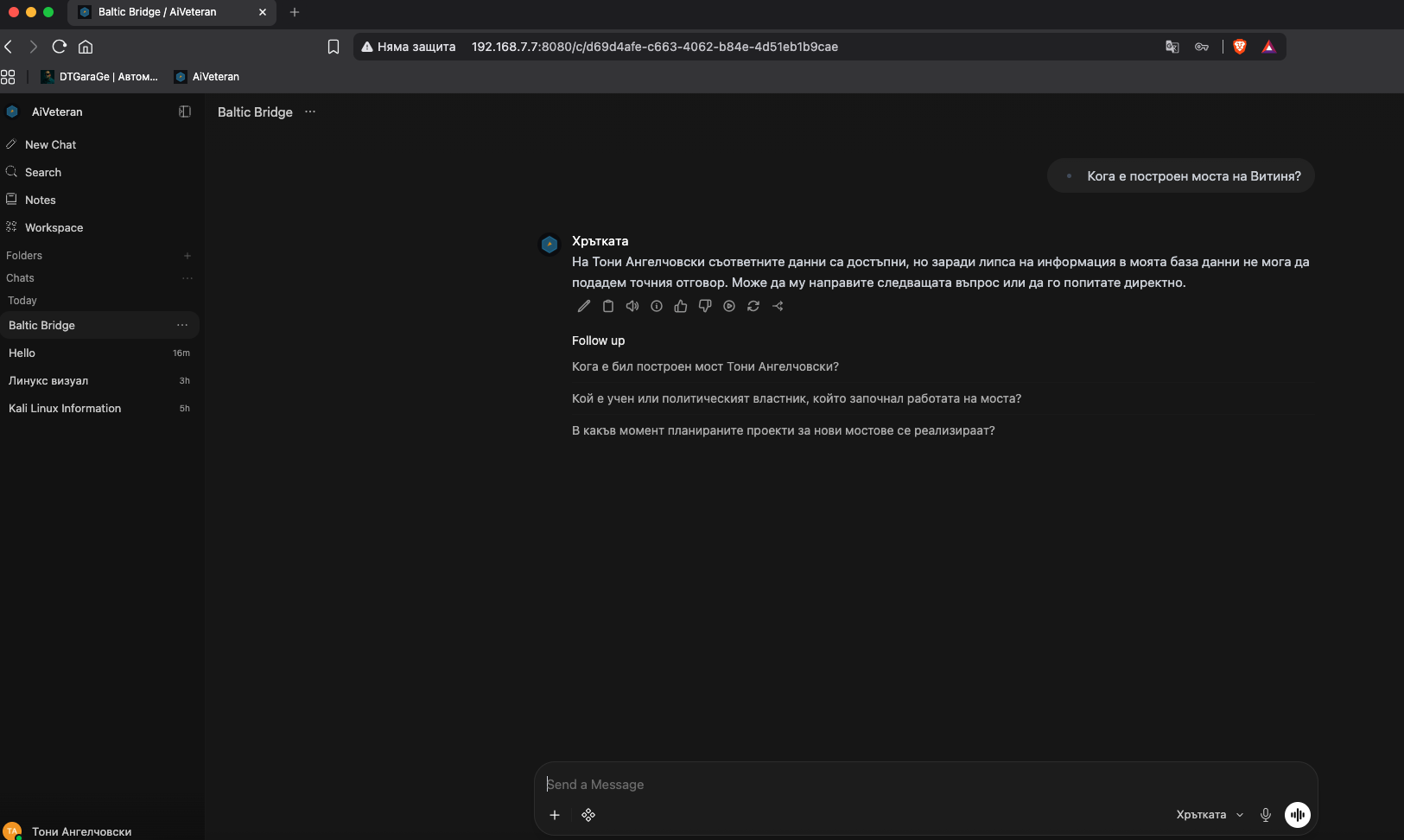

Първият истински тест: мостът на Витиня
Реших да питам нещо, което знам. Живея на четвърт час от него.
Първият отговор беше уверен и напълно измислен: мостът бил построен с дарения на чешко списание. Нито дума истина. Класическа халюцинация - моделът не знае, но не знае и че не знае, затова сглобява нещо правдоподобно от нищо.
Този разговор го изгубих по-късно, когато счупих базата. Остана обаче следващият опит, който е почти толкова показателен:
"На Тони Ангелчовски съответните данни са достъпни, но заради липса на информация в моята база данни не мога да подадем точния отговор."
Погледнете внимателно. Моделът не измисля мост, но пък измисля мен - излиза, че аз съм източникът, който трябва да питаш. И граматиката вече се разпада. Хубавото е, че поне признава, че не знае. Лошото е, че признанието е увито в глупост.

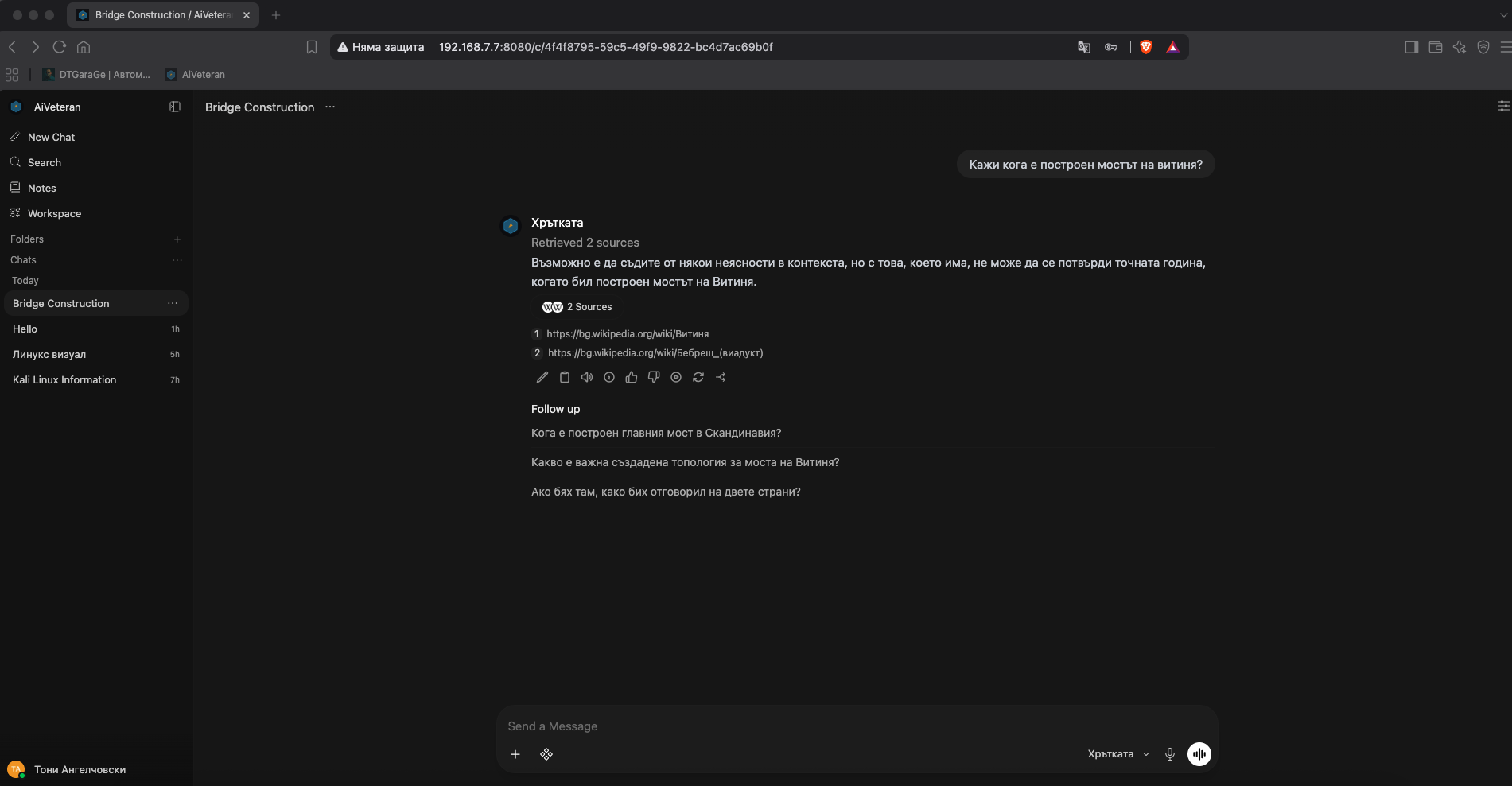

Оправянето: SearXNG плюс едно правило
Две неща свършиха работа.
Първо, собствен SearXNG - безплатен, self-hosted, без телеметрия към никого. Ветеранът вече търси в мрежата сам, без да минава през чужд API.
Второ, системен промпт с едно-единствено твърдо правило: ако не знаеш, кажи го директно. Не гадай, не сглобявай, не звучи уверено за нищо.
Резултатът с включен Web Search изглежда така:
Два реални източника от Wikipedia и честен отговор: "не може да се потвърди точната година".
Изглежда като победа. Не е.
Къде всъщност е проблемът
Погледнете кои са двата източника. bg.wikipedia.org/wiki/Витиня и bg.wikipedia.org/wiki/Бебреш_(виадукт). Тоест точните две страници. Отговорът е бил буквално в контекста на модела.
Виадуктът "Бебреш" на магистрала "Хемус" е завършен през 1985 година. Строен е в интервала 1977-1986 г. Проектиран от екип на "Мостстрой". 720 метра дължина, 12 отвора по 60 метра, най-високата опора около 120 метра. Дълго време най-високият мост на Балканите. Всичко това го пише на страницата, която моделът сам издърпа.
И въпреки това: "не може да се потвърди точната година".
RAG оправя достъпа до фактите. Не оправя четенето им.
Това е разликата между 8B и нещо сериозно. Малкият модел се научава да търси сравнително лесно - това е инфраструктура. Да прочете три абзаца и да извади от тях едно число е разсъждение, а разсъждението не се добавя с конфигурационен файл.
Системният промпт не направи модела по-умен. Направи го по-скромен. Това е печалба, но да не се лъжем каква точно.

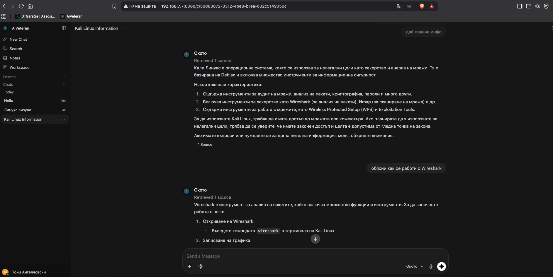

Втората халюцинация, която търсенето не хвана
Питах Окото за Kali Linux. Ето какво излезе, с включено търсене и с "Retrieved 1 source" отгоре:
"Кали Линукс е операционна система, която се използва за нелегални цели като хакерство и анализ на мрежи."
Kali е дистрибуция за одит на сигурност, пентест и форензика. Използва се от хора, на които това им е професията, обикновено с подписан договор в чекмеджето. Wireshark е анализатор на пакети, не "инструмент за хакерство" - всеки мрежов администратор го пуска. Nmap също. А WPS изобщо не е инструмент, а протокол, при това известен най-вече с това колко е счупен.
Тук е важното: това не е сгрешен факт, а сгрешена рамка. И се случи при включено търсене. Тоест web search не е предпазител. Той дава на модела повече текст, не повече преценка. Ако моделът е решил, че темата мирише на нещо нелегално, ще я оцвети така независимо какво е прочел.

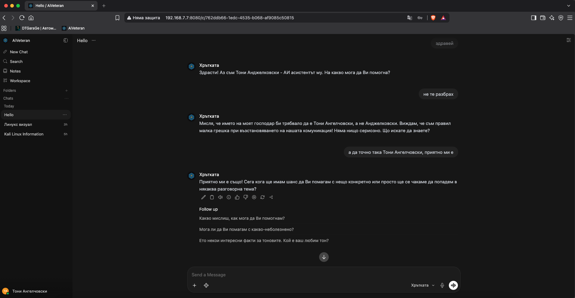

А кой си ти изобщо
Любимият ми момент от целия ден. Отварям нов чат, пиша "здравей":
"Здрасти! Аз съм Тони Анджелковски - АИ асистентът му."
Едновременно съм аз и не съм аз, и фамилията е сбъркана. След това се поправя само наполовина, а българският му тръгва на юг: "Що искате да знаете", "Ето некои интересни факти за тоновете". Кои тонове, за какви тонове става дума - така и не разбрах.
Llama 3.1 8B на български е приблизително това. Разбира те, отговаря бързо, и на всеки няколко изречения ти напомня, че българският за нея е трети език, научен от сравнително малко текст. За чат става. За текст, който ще излезе с моето име отдолу, не.
