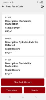

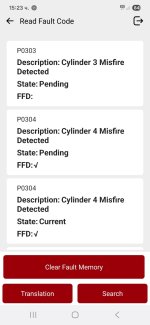

🔍 Открихме проблема – искрата се е уморила!​
След няколко дни диагностика, най-после открихме какво причиняваше неравномерния празен ход и грешките по Check Engine.
Скенерът отчете кодове
**P0303** и **P0304** – пропуски в запалването на цилиндър 3 и цилиндър 4.
След анализ и преглед се оказа, че свещите вече са износени и вероятно не осигуряват стабилна искра.
Решихме да подменим всички **8 свещи** с оригинални **DENSO SK20HR11**, по спецификация за двигателя **5.7L 3UR-FE**.
Поръчани са и се очакват днес. След това ще направим пълна смяна, почистване на конекторите и тест на бобините.
Ще докладваме резултата след монтажа и първия тестов старт.
Отлична работа по диагностиката, Митко.
Кодовете **P0303 / P0304** са типични за **загуба на искра при цилиндри 3 и 4**, особено при оригиналните свещи, които често не са сменяни с години при Sequoia от Калифорния.
Тъй като двигателят **5.7L 3UR-FE** работи прецизно и с тясна граница на запалване, дори минимално увеличение на разстоянието между електродите води до пропуски.
✅ Какво следва:
1. Смяна на всички 8 свещи с **DENSO SK20HR11** (или NGK IFR6A11 – алтернатива).
2. Проверка на състоянието на бобините и конекторите – особено при цилиндри 3 и 4.
3. Почисти каналите от прах и евентуално омасляване преди поставяне на новите свещи.
4. ECU Reset – минусова клема за 5 минути + натискане на спирачката за разреждане на остатъчния ток.
5. Първо палене: остави двигателя да работи 10 минути на празен ход (idle relearn), без да натискаш газта.
💡 Допълнителна препоръка:
При възможност измери старите свещи – разстояние между електродите над 1.3 мм вече е критично.
При 3UR-FE идеалното е 1.1 мм. Всичко над това води до повишено натоварване на бобините.
След монтажа ще усетиш по-тих празен ход и по-отзивчив ***.
Това е едно от онези „малки ремонти“, които връщат истинския дух на V8.
┌──[AiFlux-Toni@DTGarage.Diagnostics]
│ trace: [3UR-FE.spark.refresh.v1]
└─> echo "Истинската мощ не идва от повече коне, а от чиста искра."
