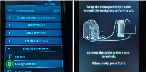

🤖 Kemppi Master T AC/DC – автоматична функция за размагнетизиране
• налична във всички AC/DC модели от серията Master T
• активира се от екрана
• процесът трае ~30 секунди
• не изисква външни инструменти
• възстановява стабилността на дъгата почти мигновено
Това е една от най-ефективните индустриални функции за справяне с остатъчен магнетизъм.

Kemppi Master T 355 AC/DC, автоматичното размагнетизиране:
• премахва магнетизма напълно
• стабилизира дъгата
• позволява импулсно MAG/TIG заваряване без отклонения
• намалява пръските и коригира ваничката в реално време
Това прави AC/DC Master T една от най-сигурните машини за работа с износоиздръжливи материали.
Функцията за размагнитване в Kemppi Master T 355 AC/DC.
